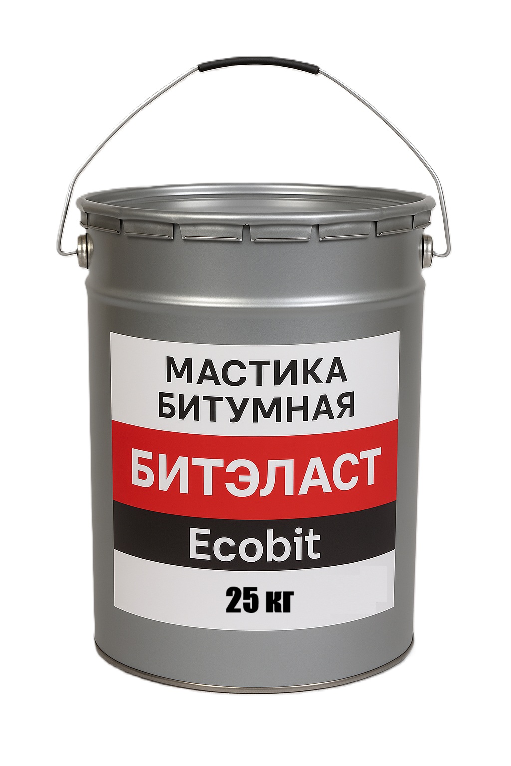

Мастика битумная ведро 20,0 кг БИТЭЛАСТ - БИТУМНЫЙ Ecobit ДСТУ Б В.2.7-108-2001 ( ГОСТ 30693-2000) Нанесение грунтовочного слоя с дальнейшим приклеиванием кровельных рулонных (рубероидных) покрытий (с помощью газовой горелки), гидроизоляции поверхностей фундаментов, стен, отштукатуренных поверхностей
Назначение
- нанесение грунтовочного слоя с дальнейшим приклеиванием кровельных рулонных (рубероидных) покрытий (с помощью газовой горелки);
- гидроизоляции поверхностей фундаментов, стен, отштукатуренных поверхностей;
Свойства
- представляет собой густую массу готовую к применению, которую при необходимости следует перемешать;
- легко поддается давлению инструмента, которым наносится;
- обладает хорошей прилипаемостью к горизонтальным и вертикальным поверхностям;
Применение
Поверхность должна быть очищена от непрочно держащихся, разрушенных элементов, покрытия грязи и пыли. Мастика наносится на сухую поверхность валиком, кистью, шпателем, слоем не менее 1 мм при температуре окружающей среды не ниже 5 С.
При выполнении кровельных гидроизоляционных работ поверхность должна быть очищена от непрочно держащихся, разрушенных элементов покрытия, грязи, пыли, жировых и прочих загрязнений. Мастика наносится на поверхность кистью, шпателем, валиком слоем не менее 1 мм при температуре окружающей среды не ниже 5 С.
Расход мастики 0,8 - 1,2 кг/м2. Время высыхания каждого слоя толщиной 1 мм зависит от температуры среды и колеблется от 1 до 24 часов. При увеличении толщины слоя время высыхания может увеличиваться.
С целью повышения прилипаемости мастики и удобства в работе, в холодное время года рекомендуется предварительный подогрев мастики в металлической емкости на закрытом огне до 50°С.
